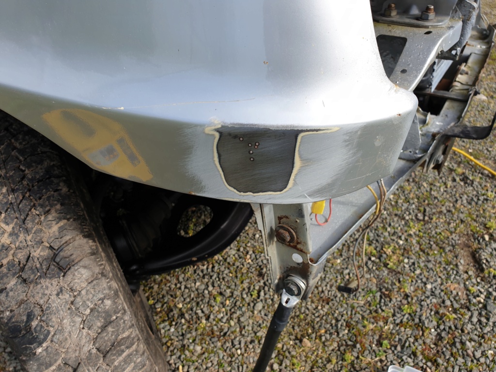

Je passe à la carrosserie où les oiseaux se sont donnés à cœur fois pendant les 18 ans. Donc une peinture complète à prévoir.
redressage des coups et tire clou pour les plus important afin d'éviter le mastic au maximum
Sortie de grange d'une R5 GTL 20200312
Sortie de grange d'une R5 GTL 20200314
Décapage et passage au Ferose les zones des crottes d'oiseaux qui ont légèrement commence à attaquer la carrosserie.
Sortie de grange d'une R5 GTL 20200313
Sortie de grange d'une R5 GTL 20200315
Sortie de grange d'une R5 GTL 20200317
Poncage du coté gauche, correction des défauts et passage en apprêt en attendant la peinture. J'ai pas les produits pour la faire. Va falloir attendre la fin du confinage.

Et non Dalton, c'est des traitement au Ferose sur les endroits où les crottes d'oiseaux ont attaquée la tôle.
