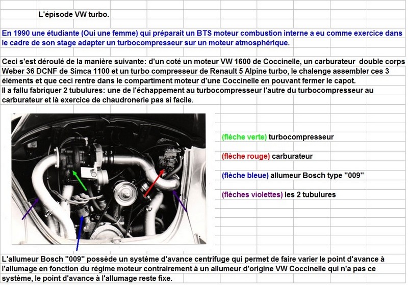

Il y a quelque années chez un de mes employeurs......une expérience retranscrite environ 30 ans après avoir eu lieu.
Un article pour situé l'entreprise......Article Super VW magazine N°18 décembre 1990 Janvier 1991.

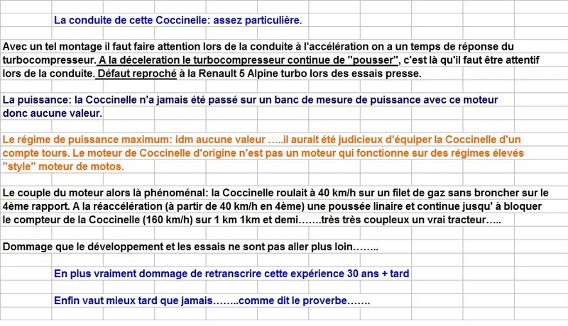

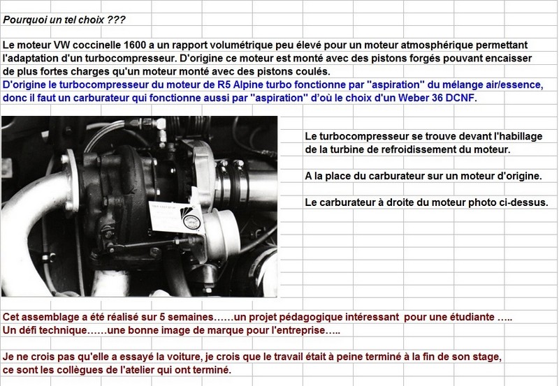

Comme c'est une expérience qui date de 30 ans, j'ai recherché le modèle de BV qui équipait cette Coccinelle.
Un calcul et simulation graphique.......images........
le calcul et le graphique permettent de confirmer ce que j'ai constaté en roulant avec cette Coccinelle.

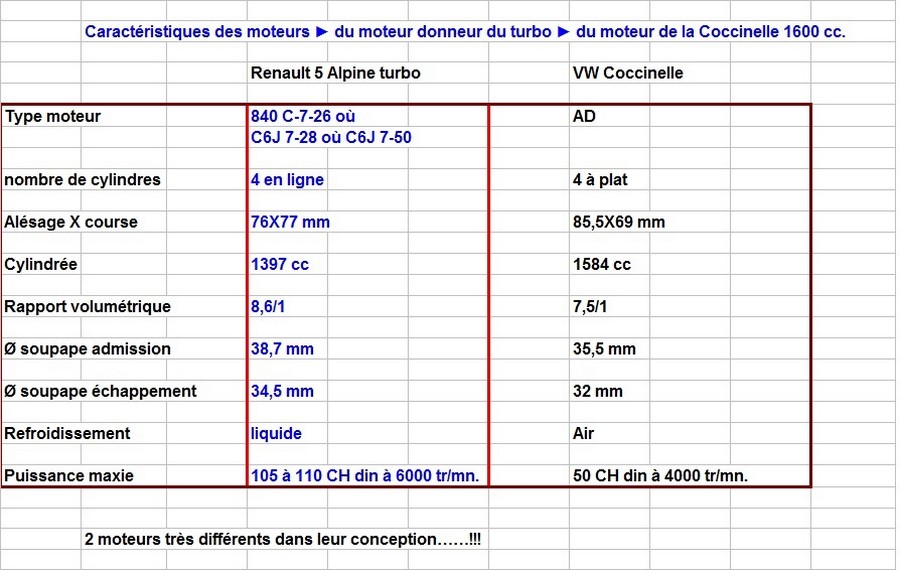

Les moteurs:
