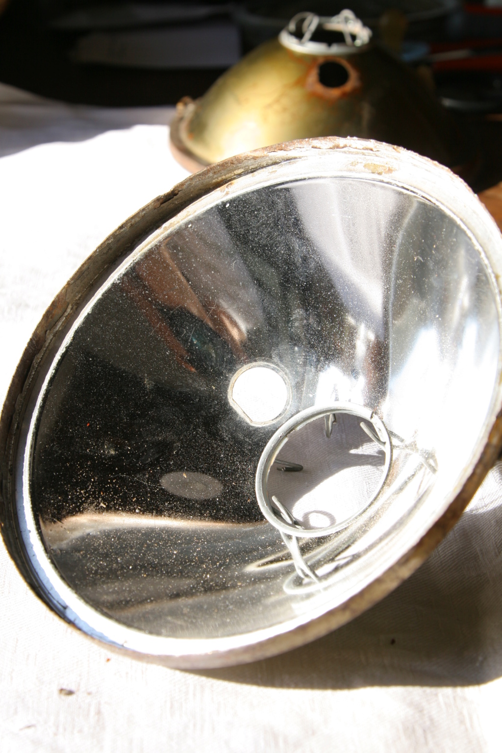

      J'ai commencé par les phares, pourquoi ? Peut etre histoire d'y voir clair… LOL
Ces dernier sont des LUCAS EUROPEAN , modèle que l'on trouvent sur beaucoup de véhicules Anglais de cette époque.
Restauration bedford cf1 trailblazer 78 02610
Restauration bedford cf1 trailblazer 78 02710
     Mais le montage de la vitre diffère d'une marque à l'autre. Sur les Bedford la vitre est sertie avec un joint sur la coupole. Avec le temps le joint s'écrase et l'eau rentre et la coupole pourrie. Chez Rover ,elle étaient collés avec du mastic … ce qui est bien mieux et gage de longévité.
     J'ai eu le chance que ce véhicule a toujours dormie dans un garage ; et les coupoles n'ont guère souffert. J'ai donc minutieusement déposé les vitres envoyé ces dernière en réfection au chromage à Roubaix chez chez " ART et CHROME.
Restauration bedford cf1 trailblazer 78 08710
Restauration bedford cf1 trailblazer 78 08910
Restauration bedford cf1 trailblazer 78 09010
     Puis je me suis mis en quète de nouvelles vitres les anciennes étaient meurtries d'impact. J'en ai acquis deux en Bretagne sur un Bedford cf2 "année 80 littéralement pourries par des stationnements en bord de mer.. Je n'est pas eu besoin de démonté , il n'y avait qu'a tirer dessus et tout est venue tellement c'était pourrie, mais le verre était bon.

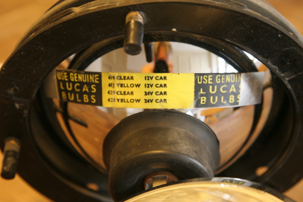

Pose des nouvelles vitres sur lit de mastic carrossier, nettoyage des cercles , ampoules, cash , et pour finir la touche finale l'étiquette d'origine reposer avec un bout de scotch.
Restauration bedford cf1 trailblazer 78 Img_6711
Restauration bedford cf1 trailblazer 78 Img_6710
Restauration bedford cf1 trailblazer 78 Img_6712
   Les voila pret pour une nouvelle vie..
