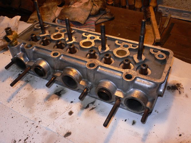

La culasse était déjà démontée du moteur et dans un sale état:

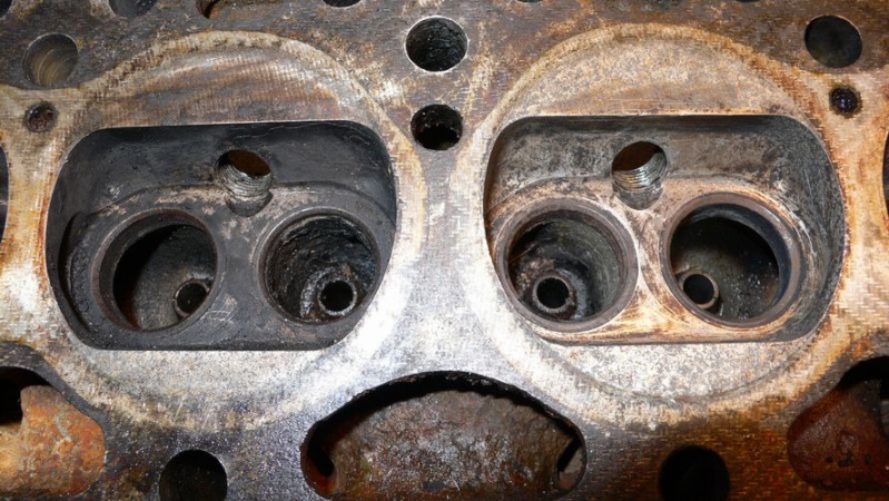

Voici les soupapes d’admission (regardez bien la 3 et surtout la deux). Il y a des traces sur le piston, mais rien de bien méchants:

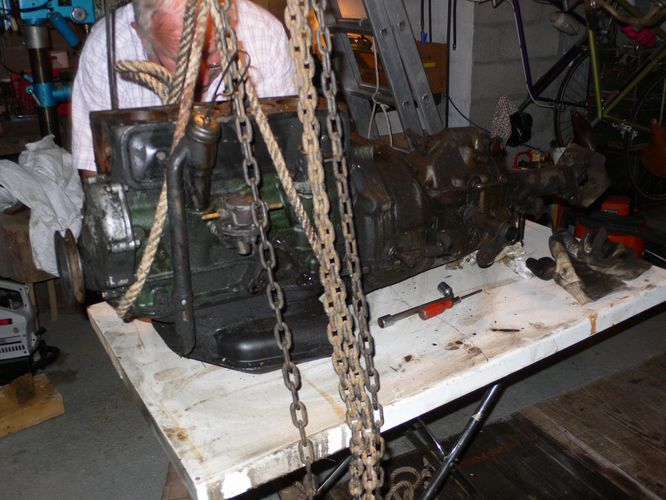

Les choses sérieuse commence, on sort le cœur de la bête:
On démonte tous les éléments périphériques. Ici la poulie de vilebrequin (quand on a pas de pistolet pneu on prend une longue barre, très longue barre). Il va s’avérer qu’elle a été trop serrée ou a déjà été démontée, car elle est éclatée en périphérie coté écrou. La plaquette d’arrêt est inexistante, mais il reste l’anti-rotation dans la gorge de la clavette (!):

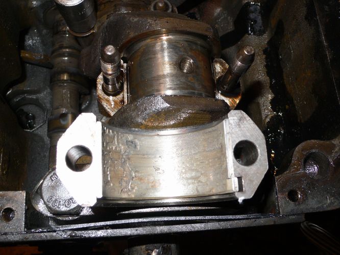

Et voilà le travail. Les coussinets sont morts. Cela se passe de commentaire, non ?

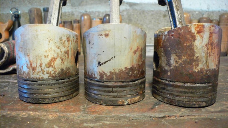

Les pistons étant aussi grippés, on les mets à tremper dans le transyl:

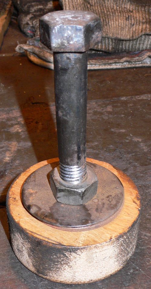

Voici l’outil qui va servir pour décoincer les pistons. Les deux extérieurs vont sortir sans trop de problème. Mais les deux intérieurs sont indécollables. Maintenant que l’on sait ou se trouve la « merde » (il n’y a pas d’autre mot !) on retourne le bloque et on rempli pour noyer le piston. Les chemise (enfin chemise …) sont sales mais avec un bon nettoyage cela devrait faire « la rue Michel »:

La 3 viendra mais, il reste le 2 (il trempe toujours ! On verra plus tard).
C’est le 3 qui est à droite:

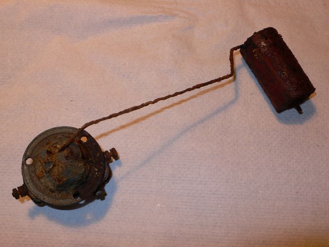

Et voici dans quel état se trouve le plongeur et la jauge à essance (tout est pourri jusqu’à la moelle:

PS: Le 4° et dernier piston est sortie du bloc YES (merci papa qui a reconstruit un outil spécial (6 heures de travail quand même) pour prendre appuis sur les départs d'usinage).

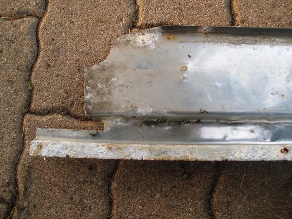

Par contre, les bas de marche sont très oxydé et même perforés. Si certains savent où je peux en trouver … !
