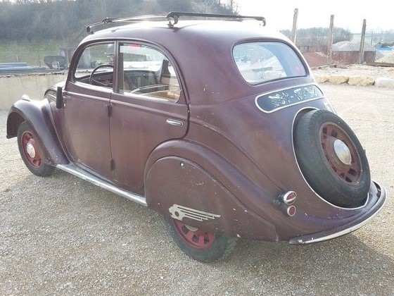

Sortie de grange après un sérieux nettoyage!

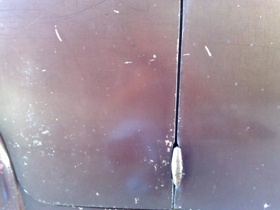

Y' a du boulot sur la peinture!

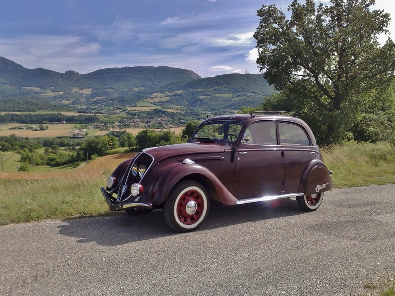

...Et voilà la Belle, en Juillet 2016 en ballade dans la Drôme, vers Mirabel.

très belle 202 avec des jantes pilote, bienvenue ici

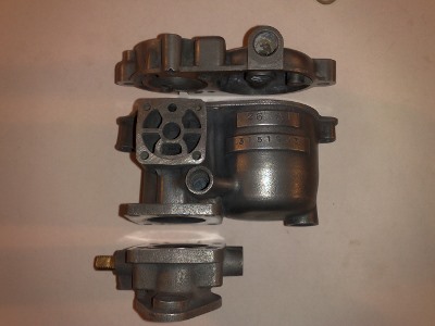

Remise en état du carburateur Solex d'une Peugeot 202 de 1938
Bonjour à tous,Rosalie 13 a écrit:tu nous feras un tutto
Ce message de "Rosalie 13" m'a incité à vous raconter...
Décembre 2016.
Voici un début sur la restauration de ma 202... sans aucune prétention, après 40 ans de passion mécanique, j'apprends encore chaque jour! (il faut dire que je viens de loin, avec mes débuts sur un "Vélosolex"!
La suite viendra peu à peu, le temps que je retrouve et classe toutes les photos!

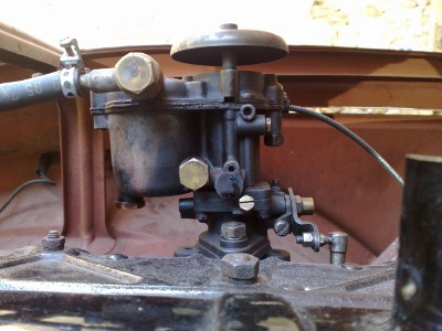

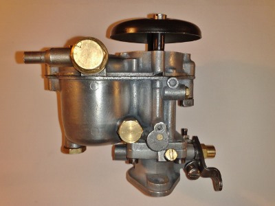

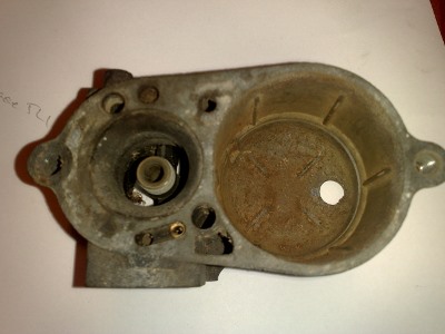

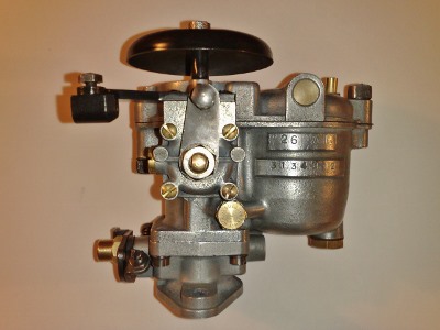

Depuis pas mal de temps je souhaitais remettre en état le carburateur de ma 202 1° série de 1938, un Solex 26 AI, réputé "introuvable" car très peu monté (il a très vite été remplacé par le 26 IAC... j'en avais d'ailleurs racheté un, neuf, avant de me rendre compte que l'entraxe de la bride d'admission était de 48 au lieu de mes 54mm!), mais j'hésitais à le démonter entièrement, et prendre le risque d'une casse ou de mauvaises découvertes sans pièces de rechange... Le Zamac a la réputation de très mal vieillir, et en vieillissant, on devient plus méfiant! (ou peureux, si vous voulez!)
Ayant eu la chance de retrouver un carburateur identique au mien, et plutôt en bon état, malgré la crasse, je me suis entrainé sur celui-ci, puis me suis décidé à refaire celui d'origine (je suis plutôt "maniaque" de l'origine...
...D'abord on démonte... jusque là tout va bien, à part l'état de saleté de 78 ans de crasse!
Puis, on s'attaque au nettoyage, et là, la galère commence... Où est ce bon vieux trichlo des années 70 qui marchait si bien? Introuvable, lui aussi... l'écologie est passée par là!
Alors, on essaie l'essence F, le nettoyant jantes, la pâte Arma, le Canard WC etc..., d'abord sur un "vieux machin" en Zamac pour ne pas prendre de risque, en rinçant sérieusement à chaque fois... Puis (Merci mon pote Christian!) on me donne l'idée du vinaigre blanc... Drôle de cuisine!
Je commence par mettre 50/50% d'eau et de vinaigre blanc, et fais chauffer doucement... pendant que la "quincaillerie" trempe tranquillement dans du dégrippant...
...Et ça commence à partir... juste un peu... J'insiste alors avec des brosses de nylon pour ne pas lui donner un aspect trop "repoli", et... de l'Ajax en poudre... ça avance, mais pas assez à mon goût, malgré beaucoup de patience (ça a quand-même duré 4 jours, pour les 2 carbus, cette plaisanterie!
Je tente de chauffer dans de l'eau avec du savon, sans plus de résultat, puis j'affine avec des tampons Jex, en allant chercher la crasse dans les recoins, et qu'est-ce qu'il y en a, des recoins, sur cette saleté de carbu!...ça commence à prendre tournure, mais le bain dans le vinaigre chaud additionné d'eau a donné à l'alliage une teinte gris sombre pas bien belle... Alors, après un essai sur mon bout de "vieux machin", je laisse tremper 1h, en vérifiant de temps en temps, dans du vinaigre blanc... pur, et froid... ça fait un peu peur, des petites bulles remontent à la surface, mais ça n'a pas l'air de faire grand chose... Rinçage sérieux, puis je rattaque avec mes tampons Jex, et là, miracle!!! Tout part enfin, et mes pièces en Zamac reprennent peu à peu une belle jeunesse, et leur brillant d'origine!
Ensuite on nettoie aussi toutes les parties laiton, les gicleurs, qu'on débouche à la soufflette, la visserie, les bouchons, le filtre,... ça, c'est plus facile! Puis les parties métal, avec un coup de polisseuse (au cuivre pour ne pas rayer le fer)... Et on repeint en noir le chapeau et la patte de fixation de la gaine du câble de starter, comme c'était à l'origine, au vu des traces de peinture que j'ai trouvées.
Enfin, avec pas mal de trouille, je décide, vu l'état des surfaces en contact et de leur défaut de planéïté, de les surfacer... à la main, sur un bout de granit poli, avec du papier de grains dégressifs, pour finir "en tournant", pour croiser les traits, au "400"... j'en ai encore mal aux mains, aux poignets et au dos!
Et on attaque le plaisir du remontage de l'ensemble, sans oublier la petite touche de graisse là où il faut, et en essayant de ne pas trouver de pièces en trop!
J'ai aussi pu trouver plusieurs joints de couvercle de cuve, neufs, mais aucun des autres joints type "plombier"... Pour ceux-là, pas de problème pour certains modèles, qu'on trouve couramment en rayon bricolage, mais les autres sont introuvables... alors, après les avoir nettoyés à l'essence F, je les ai fait bouillir pour leur redonner leur volume, et... miracle, ça marche, on dirait des neufs!
Et voilà le travail... ouf, tout s'est bien passé, je n'ai plus qu'à refaire un joint d'embase neuf, découpé dans une feuille de "Rheinz", puis essayer le carbu de rechange, lui faire ses réglages, avant de remonter enfin mon beau carbu "tout neuf" d'origine sur ma belle... et dans les deux cas ça part au quart de tour! Elle ronronne comme un chat, comme pour me remercier!
Je suis un "autoancienniste" HEU-REUX!

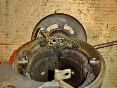

Je vous avais promis des photos de la réfection de la dynamo de la 202, les voilà!

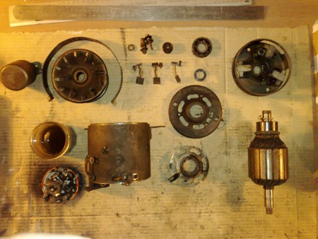

On commence par le démontage, en n'oubliant pas de faire des photos des branchements, pour ne pas se tromper au remontage... D'autant que si j'ai fait pas mal de mécanique auto par passion dans ma vie, me taper une dynamo, c'est une première!
Bon... voilà la bête!
...On va essayer de ne pas trouver de pièces en trop! A l'intérieur, bonjour la crasse!
L'induit porte bien la mention "Ducel 38", pour 1938, donc la dynamo est bien d'époque, sans doute celle montée par le constructeur.
Et... miracle (quoique, elle n'a pas fait beaucoup de km, la voiture!), la piste des charbons est en parfait état, elle a juste besoin d'un toilage délicat, et d'un nettoyage des interstices entre les lames cuivrées!

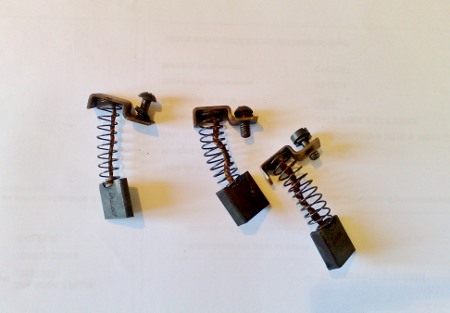

Quant aux charbons, ils semblent à peine entamés, mais normal, dans les factures de l'ancien propriétaire, j'ai pu constater qu'ils ont été changés à 25000km (mais c'était en 1959... et la voiture en a 29000! Elle a été à l'arrêt plus de 53 ans), ça me permet de prendre toutes leurs cotes, caractéristiques et d'en faire une photo pour en retrouver des neufs... Ducellier n'ayant pas eu la bonne idée de graver la référence dessus! Grr!
On nettoie le tout, mais pas comme le carburateur, l'électricité ne faisant en général pas très bon ménage avec l'eau et les produits ménagers!
L'induit et la cage avec les inducteurs sont nettoyés à l'essence (le vernis des bobinages supporte sans problème), puis on décrasse au Scotch-brite neuf, imbibé d'essence F, pièce par pièce, vis par vis, avec la soufflette en prime!
Vérification des roulements, ils sont en très bon état, après trempage et nettoyage. Je décide donc de les remonter, pour conserver les pièces d'origine, après un bon huilage! On n'oublie pas de nettoyer les petits huileurs qui les alimentent, et qui étaient complètement bouchés, ainsi que les cages et les trous de passage...
(Petite astuce: ces touts petits huileurs, qui équipent souvent les dynamos d'avant-guerre, et sont plutôt fragiles, sont introuvables en neuf aujourd'hui... sauf chez les marchands de pièces de motos anciennes!)
Ma dynamo, étant d'avant-guerre, est encore une "3 balais"... Le 3° sert au réglage de la charge... il est vivement déconseillé, sur la notice constructeur, de le dérégler... mais au vu de l'état de l'ensemble porte-balais, je décide de repérer sa position avec un tout petit coup de pointeau, avant de démonter quand-même, pour nettoyer le tout dans de meilleures conditions.
Au passage, on vérifie le câblage, on remet des passe-fils caoutchouc neufs, et on renforce l'isolation des fils. Je remettrai un petit coup de peinture jaune sur le fil de la borne "Exc" (sur celle-ci, c'est "Dyn"), histoire d'être conforme à l'origine, et de ne pas perdre les repères.
Vérification et nettoyage du conjoncteur, nettoyage approfondi de toutes les cosses, peinture, comme à l'origine, après décapage, de la poulie, de l'ensemble flasque/palier arrière, et de l'avant en protégeant les porte-balais, repolissage de l'extérieur de la cage...
Et voilà le travail, tout est prêt pour le remontage, on remet tout en place, sans oublier la petite goutte d'huile ou de frein filet là où il faut, un petit coup de pointeau sur le blocage de l'axe sur le roulement à l'arrière, et puis... on essaie... je suis mort de trouille à l'idée d'avoir fait une ânerie! (pour le carburateur, j'en avais un en réserve, mais là je travaille sans filet, et allez donc retrouver une dynamo de 1938 si ça foire!!!)
