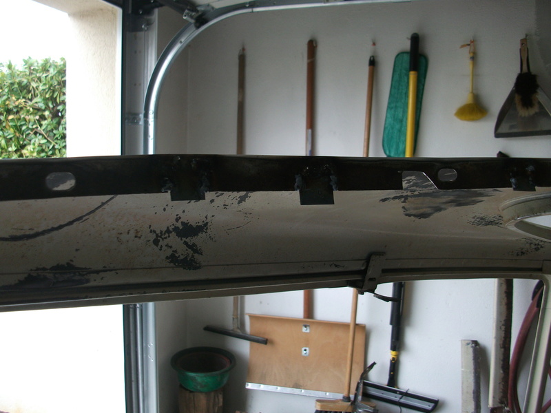

Cette AM préparation de l'unité arrière.
Redressage des bordures. On remarque que la plage arrière est pliée...grrrrrr!
C'est vrai que je manque de boulot.
Brossage des plans de bordure pour soudure par point.
Comment procéder? Pas facile. On a essayé plusieurs méthodes pour enfin trouver la bonne.
Pose de la caisse d'abord ou l'unité arrière? Après quelques galères la voilà en place.
J'ai blasphémé de tous les mots.
Unité arrière complète qu'ils disent; il est où le bout qui manque? Menteur va
J'en appelle aux restaurateurs de 2CV ex: Rosalie ou autre.<<comment se termine le bout
à l'angle supérieur gauche du bas de caisse et du plancher

Re: Restauration 2CV4 année 70
la tôle vient se replier sur le longeron

Comme prévu on termine l'aile avant gauche.
Tôle avant près de la fixation remplacée;oui je sais c'est crade
Fixation supérieure corrodée sur trois plans de tôle. On trace.
On découpe tout ce qui est pourri.
Première tôle remplacée et pointée.
On ressoude la fixation d'aile.
Désolé pour la dernière photo ( pas prise); on passe à l'aide droite. Même cause , même remède. Fissure
réparée et renforcée.
Moins de rouille sur cette partie par rapport à l'autre aile.
Là par contre c'est bien pourri sur 25 cm environ. On découpe tout mais pas de photo.
Voilà c'est réparé; pas trop visible sur cette photo ( j'en ferai une autre demain au jour). Petite reprise de la brasure
d'origine à gauche de la grosse réparation.
