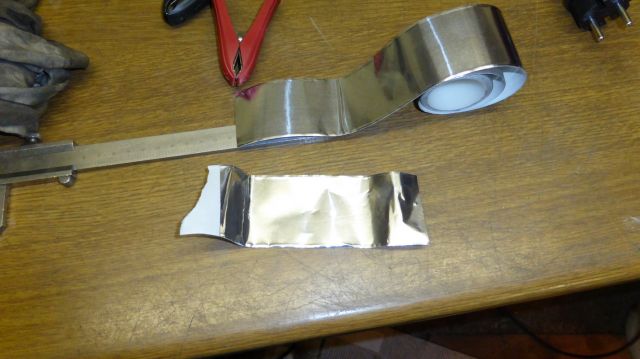

Le but est de rendre brillant l'intérieur des feux. J'achète du papier alu auto-collant.

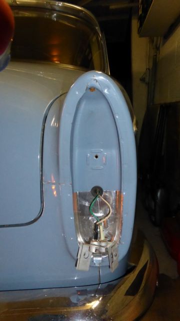

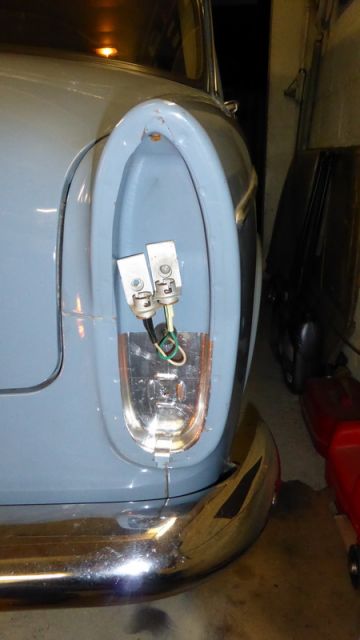

Mais avant de commencer, un petit état des lieu. Bah dans le garage sans soleil, cela se voit

Démontage du feu arrière droit.
Là rien de compliqué. J'avais déjà nettoyé l'intérieur.

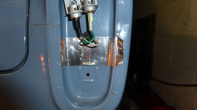

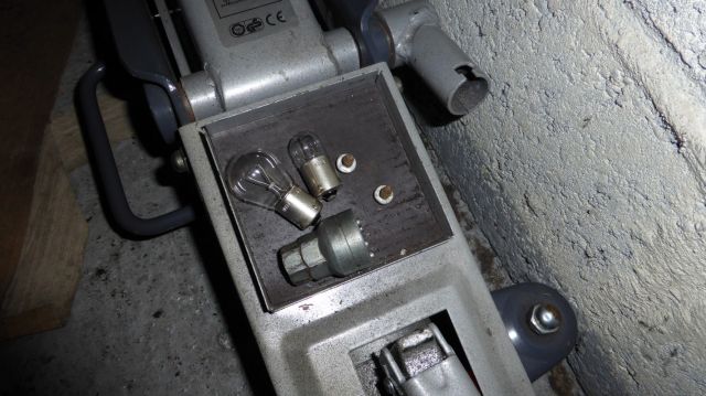

Démontage du porte ampoule pour pouvoir commencer par le bas.
Préparation d'un trou de diamètre 18.
Re: Amélioration éclairage arrière d'une P60.

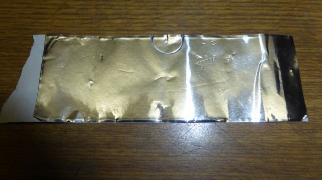

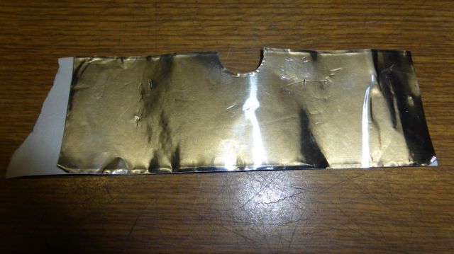

Faire le diamètre du cercle légèrement en dessous du bord de la feuille.
Bon là, on est à la maternel, découpage pour collage

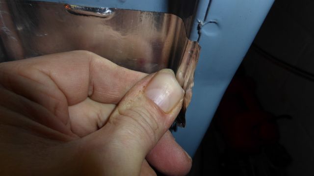

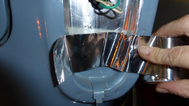

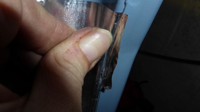

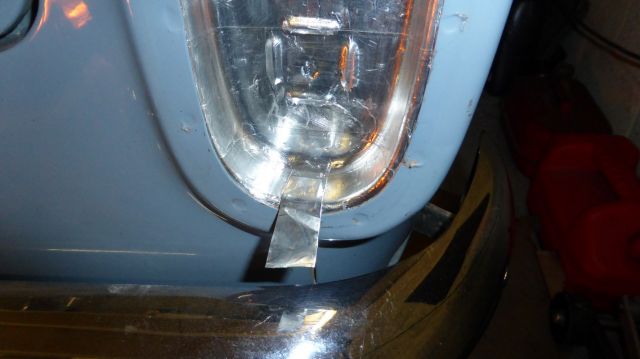

Et là c'est partie pour appliquer le papier d'alu. Prendre un outils assez souple mais que l'on puisse appuyer assez fort, tout en gérant la puissance que l'on y met. Cette touils existe et ne coute pas bien cher. On appellera ça un ... ongle Et pas n'importe le quel, celui du pouce Donc c'est partie pour une séance d'assouplissement des ongles.
Le 1° bout est posé. Le plus dure est de passer sous le caoutchouc.

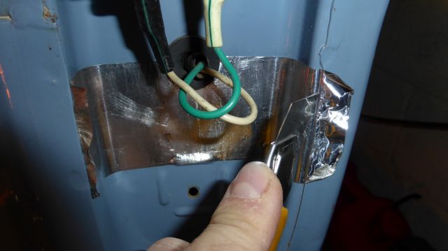

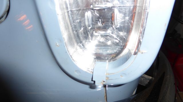

Bien appuyer les bords.
Puis découpe au cutter. Il ne sert à rien d'appuer, car cela se coupe (déchire) tout seul !!!
Et en effet en tirant dessus, c'est net et sans bavure.
Et d'un !
Et d'un !

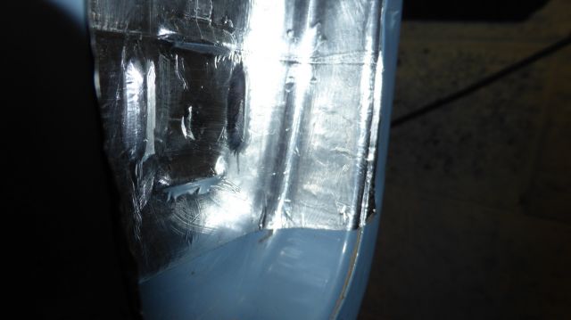

L'avantage, c'est que c'est vraiment "élastique". Cela se pose vraiment bien. On fait presque ce que l'on veut en appuyant fort dans les rayons !
On va aborder les arrondies. Le truc le plus casse pied ! J'essaye de penser ligne droite !!! Mais d'abord pose du fond.
Et on voit qu'il reste bien 2 bande "droite" mais arrondie.

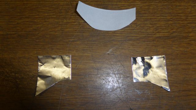

Préparation des 2 petits bouts.
Il sont plus grand sur l'arrière pour avoir une meilleur prise.

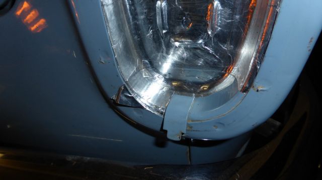

On appuie toujours pour bien faire épouser les formes.
Puis découpe. La vache, ça claque déjà les yeux

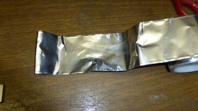

J'ai pas compris where is the colle?
The colle is on the back of the alu .
You can see here
It's wonderfull pour réparer many things
You can see here
C'est çaDalton a écrit:The colle is on the back of the alu .
You can see here

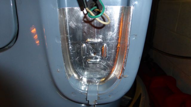

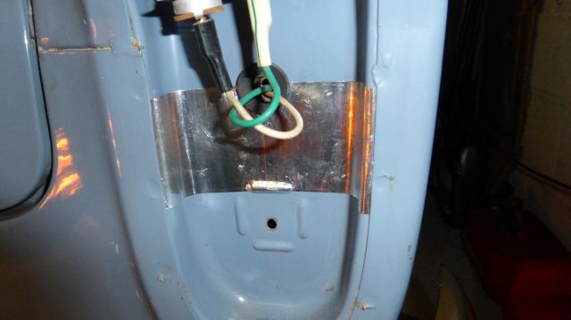

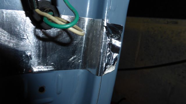

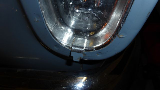

Bon, j'en étais resté où ... Ah oui, le collage des petites bandes J'ai oublié de dire au début, qu'il faut faire chevaucher un peu les bande Mais vous l'aviez vu

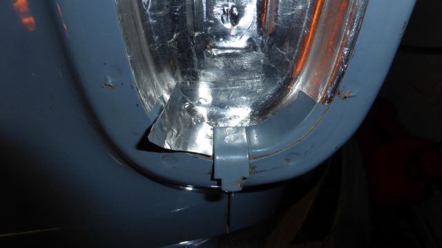

Je colle de l'autre côté. Et punaise, avec mes 2 mais gauches et mes 10 pouces ça fait un trou
Donc un petit bout pour réparer. Tu imagines si toute la lumière était passée que là
Toujours pareil mais en plus petit

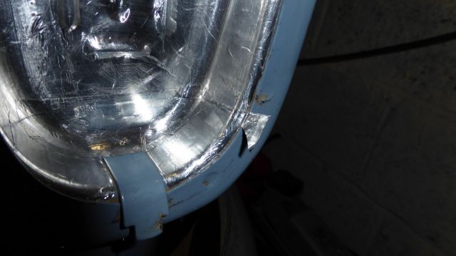

Et voilà, c'est réparé.

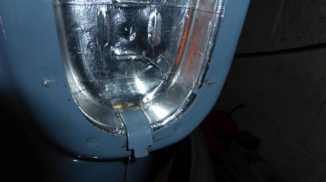

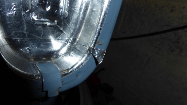

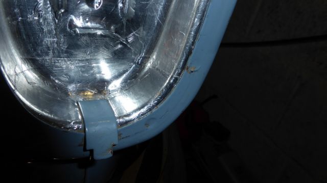

Je n'oublies pas la petite languette.
Voilà, la patte habillée pour l'hiver.

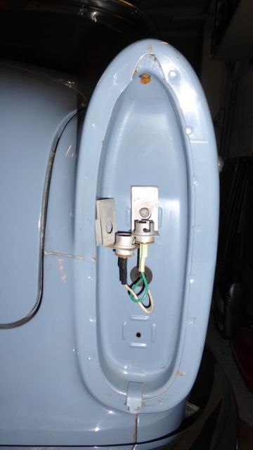

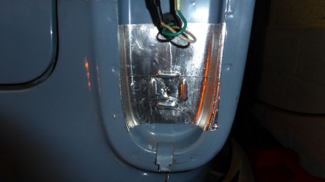

Le bas est fini.
Démontage du support ampoule du haut.

Tout le petit monde est là.
Prise de côtes à la forme ...
