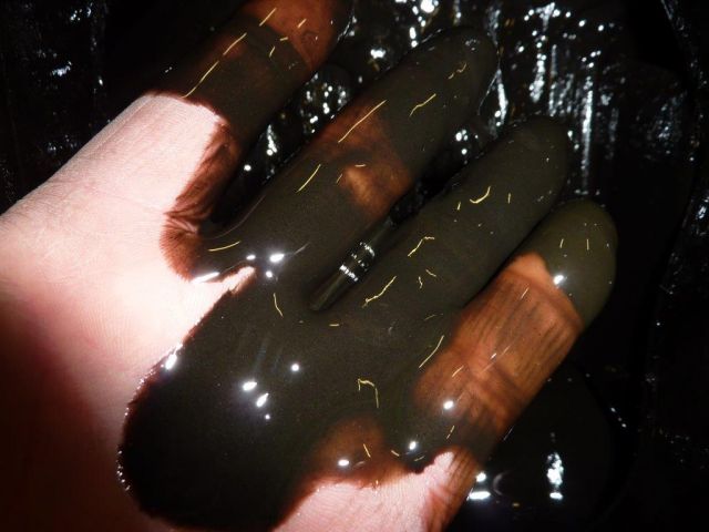

Me voici de retour Bon de grosses tracasseries ... Pas personnelle rassurez-vous (et c'est bien ça le principal ).
Donc petit retour en arrière (Fin 2018), Mickaël (du garage Clément à côté de LAVAL pour ceux qui ne connaissent pas) a eu la gentillesse de passer dans "mon Quatrin à moi que j'ai" :mrgreen: Le MQAMQJA :mrgreen: :mrgreen: :mrgreen: (Si celui-là reste pas dans les annales )
Après un repas Tourangeau, une visite de mon antre et du cheptel SIMCA (c'est à dire mes 2 - 3 épaves récupérées par ci, par-là), je lui montre l'Intendante. Comme il a plus (prononcé "+" :mrgreen: ) l'oreille que moi, je démarre et fait écouter le moteur (Pour les personnes tatillonne, elle était descendue de ses cales ...). Il détecte une dynamo bruyante (un classique). Démontage de la courroie. Plus de bruit. Accélération successive, plus rien ... Bon là, cela sent bon Plus de bruit suspect Content le Willy
Mais … Après discussion entre nous 3 (mon père était présent ), je décide qu'il emmène quand même l'Intendante. Il pourra finir et vérifier ce que je ne peux pas faire par manque de temps et d'outillage adéquat (en secret, j'ai quand même hâte qu'elle prenne la route "rapidement", quoiqu'en dise les mauvaises langues :mrgreen: ). Car il y a, en plus de la dynamo, l'embrayage, la jauge à essence, fuite nez de pont, le boitier de direction, ... Et j'en passe et des meilleurs. Puis comme ça, ça sera plus vite fait et bien fait
Mais étant toujours sceptique (vu tout ce que j'ai vu depuis le début ...), il me propose de jeter un coup d'oeil rapide au moteur. Vérifier juste les coussinets histoire de ...
Allé, elle part avec lui. Elle prend l'eau, sans qu'il passe par la Normandie ou qu'il fasse un détour par la Bretagne ( ) mais arrive à bon port. Elle va me manquer.
Un peu plus tard, coup de téléphone ... Ah ... Et là, j'était pas assis mais j'ai failli tomber ...
Texto:

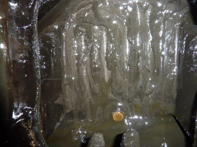

Mickaël: "Bon, j'ai pas une bonne nouvelle pour toi ... On a ouvert le carter d'huile et il y a de la bouillasse au fond du carter d'huile"
Moi: (mais en même temps )

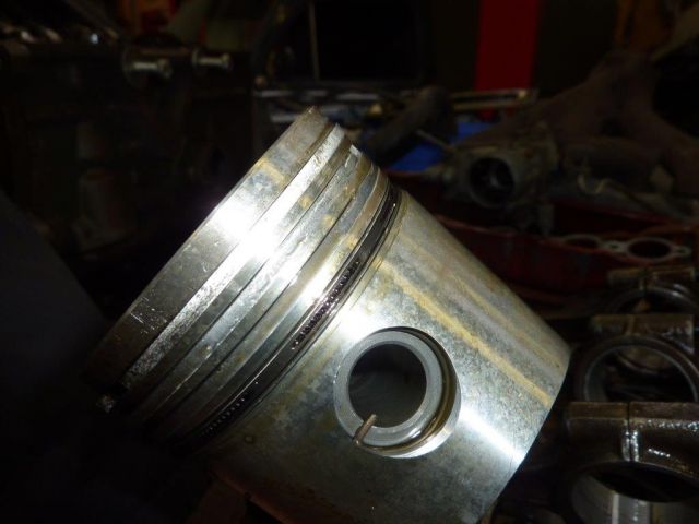

Mickaël: "On a démonté le 1° segment et on voit le cuivre "!
Moi: "Punaise, déjà " (Il n'a même pas fait 10 mètres )

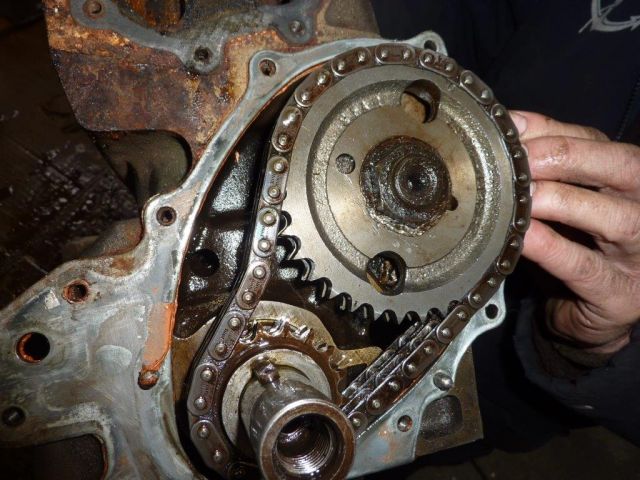

Mickaël: "Je peux refermer en l'état, mais tu ne vas pas aller loin ! Et la distri ..."
Moi: "Quoi le distri, j'avais tout filé en neuf !!!"
Mickaël: "Bah elle a un jeu important !

Quelque jours plus tard ... Re-drin :mrgreen:
Mickaël: "Bon, on a tout vérifié, bilan ... Vilo, mort. Donc tous les coussinets à cahnger et vilo à passer en rectif. Les pistons ont bien été changés. Ce sont des APROTEC (Pour ceux qui ne savent pas fait au Maroc). Bon ça, cela peut passer, mais ils sont monté avec des segments en fonte ..."
Moi: "Ah ... Et c'est grave docteur ... "
Mickaël: "On peut laisser en l'état, mais Une bonne segmentation doit disposer en tête de piston d'un segment dit "chrome" puisque c'est le segment de feu qui prend dans la tronche toute l'explosion et la compression et si on installe en tête de piston un segment "fonte" ce dernier va fondre au fur et à mesure qu'il va subir l'explosion et la compression. Le deuxième et le troisième segment doivent être en fonte mais le troisième doit avoir un "bec" pour racler les impuretés lors de la descente du piston et ainsi laisser le fut propre."
Moi: En moi même ... "Oh la vache ... " Et en même temps: "Putain pour un moteur refait, j'ai vraiment les boules !!!".

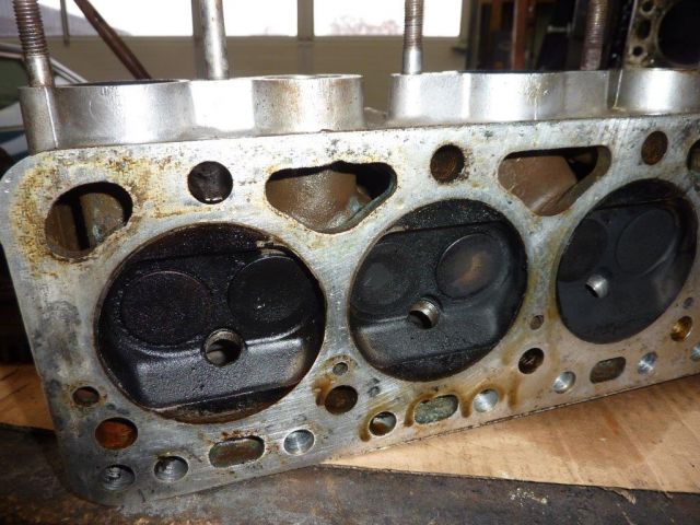

Mickaël: "La culasse n'a pas été surfacée au niveau du plan de joint non plus et les soupapes n'ont pas été remplacées et je ne parle pas des guides de soupapes non remplacé également."
Moi: "Euh, y a tant de pièces que ça dans un moteur et on peut faire autant de conneries en 1 seule fois ... "

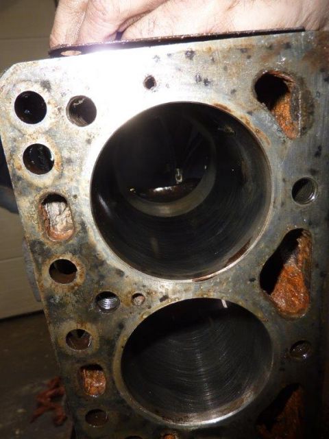

Michaël: "Le bloc moteur n'a pas été nettoyé ..."

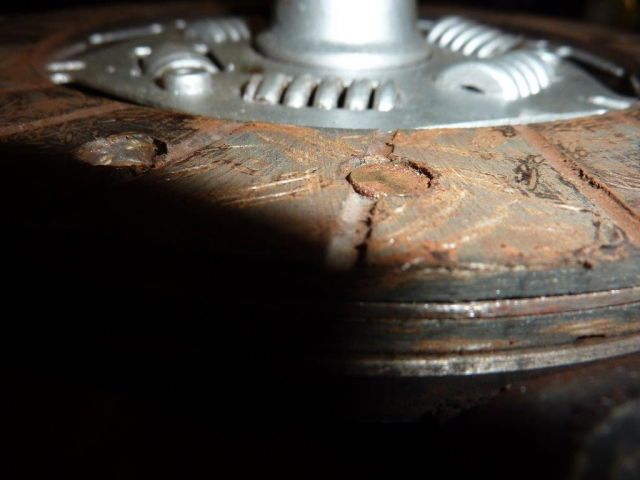

Mickaël: "Sur le disque d'embrayage "regarni" on aperçois les rivets quasiment à fleur des garnitures au lieu d'être largement en retrait !"
Moi: "Ouf ... Un truc de bien ".
Mickaël: "Bon maintenant qu'on a vu le moteur, on passe au reste ...
Moi: "Euh, il y a un reste On a pas tout vu là "
