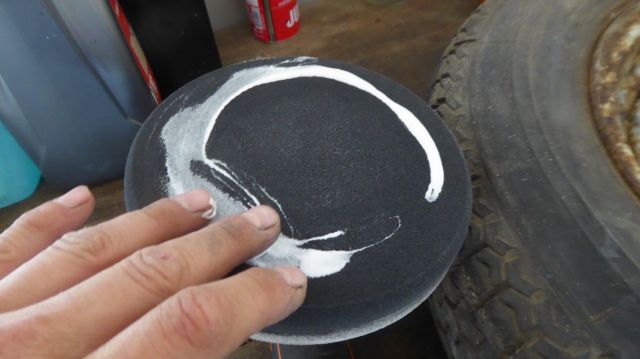

Par contre, comme j'ai acheté un kit de polishage Restom, je vais essayé. Bon c'est pas fait pour cela, mais il fait une tel chaleur que le moindre mouvement ... Donc j'étale la patte blanche sur le disque mousse. L'AEG tournant pas très vite, cela devrait être bon. Restom dans sa notice dit qu'il faut étaler sur le pourtour de la mousse.
Après plusieurs tours.

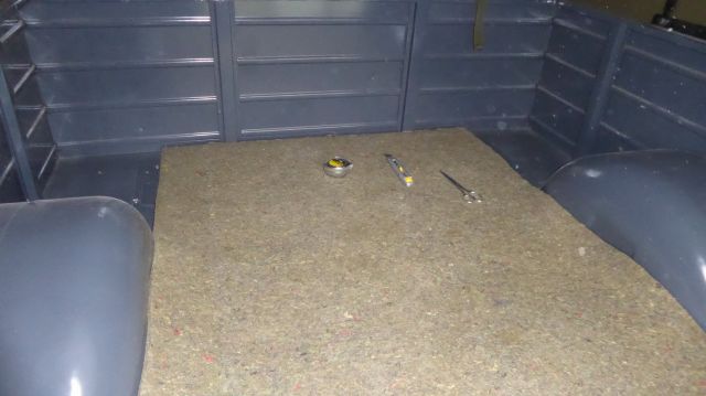

Donc dans l'ordre, le dessous, le compartiment moteur, l'habitable, donc logiquement je passe à la benne :mrgreen:
Donc si vous vous rappelez bien, j'avais juste mis un tapis pour protéger le fond en attendant de faire mieux avec le tapis fond de coffre. Je voulais faire en 2 partie égale avec une coupe au centre, mais cela aurait été trop galère à ajuster ! Déjà que là ...
Donc je pars pour ajuster le tapis au centre en faisant la découpe des formes des passages de roue.
Re: (La suite) SIMCA Aronde Intendante de AM 61 de Corrèze.
Je me prépare une table de découpe. Car l'insono c'est une chian... à découper droit, propre et sans bavure !
Dans ce morceau là, je pourrais faire le 2 bout du fond. C'est pile la côte à couper en 2 !

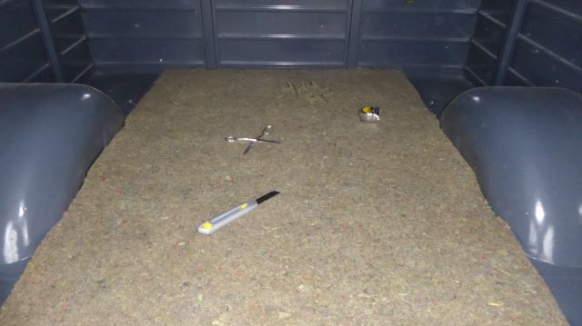

C'est coupé, mais ...
... il y a de la retouche !
Alors là il y a de la découpe et de l'ajustement.
Pour le bord des ailes où il y a un morceau droit (mais pas perpendiculaire à l'axe de la voiture) puis un arrondi, je prépare un gabarit pris dans la cuisine ... Vous ne direz rien
