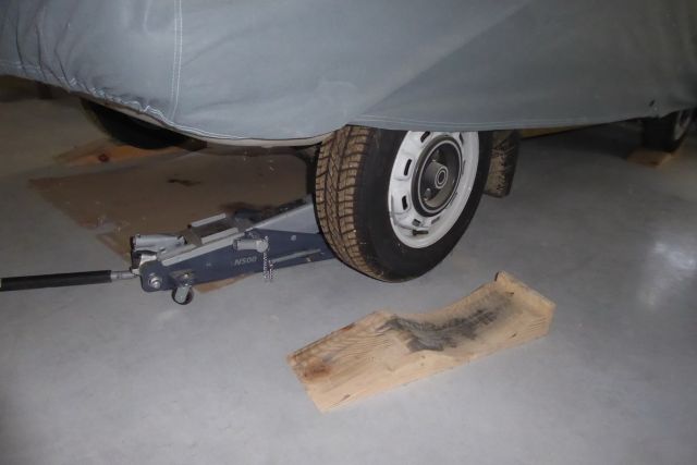

Tout le dessous "avant" étant "fini" je vais pouvoir si le WD40 a fait son effet. Mais pour cela il faut que je prépare mon coup. Certaines idées sont ressorties et je pense avoir bien cogité mon truc ! Je décale donc la 1307 pour y prendre ses cales (non, vous ne rêvez pas ).

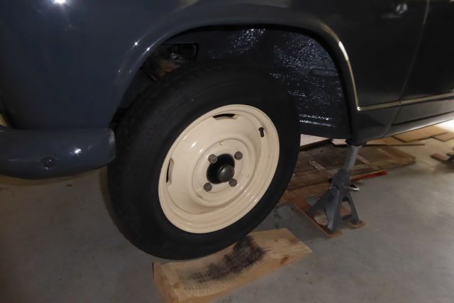

Je monte les roues et je mets les cales dessous les roues en quinconce.
Je lève l'Intendante. Je suis obligé de mettre des cales (encore ) pour la soulever de ses chandelles.
Et voilà !
Et voilà !
Je mets des vieilles roues au cas où je ripe.
Puis je la repose sur ces cales toujours en quinconce. Je cale aussi la clé en croix avec la douille de 32. Si elle n'est pas calé, elle ripe et on risque de se faire mal et d'émousser l’écrou.
