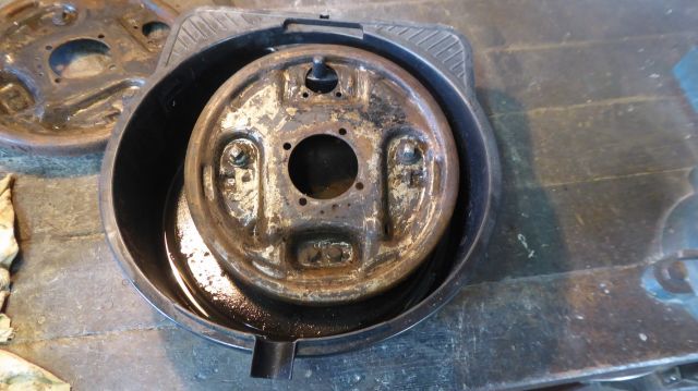

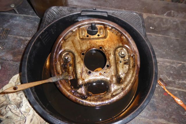

Bon ce coup ci juste une petite pelletée
C'est parti pour un petit bain ...
... à l'essence.
https://gazoline.forumactif.com/viewtopic.forum?t=628
... à l'essence.
