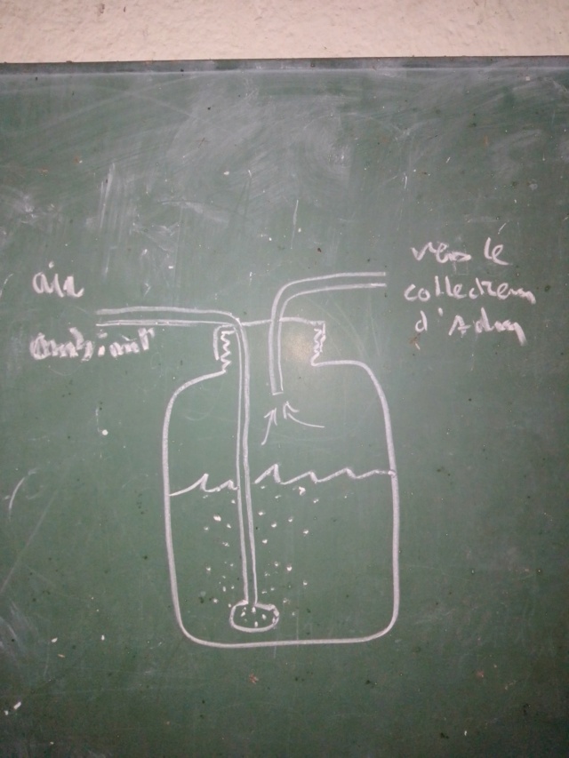

Un réservoir d'eau, une entrée d'air avec plongeur et bulleur d'aquarium. Au sommet une conduite qui mène à la dépression (en aval du carbu) en passant par une vis pointeau pour ajuster le débit.
Le mélange est appauvri un chouia (sur un moteur qui marche normalement toujours riche c'est pas grave) et surtout ce supplément d'air est saturé en eau. Le moteur respire comme aux petits matins frais, même sous la cagnasse étouffante.

C'est plus simple:
![Raffraîchissement d'un Bedford CF de 1979 - Page 6 Img_2015](https://i.servimg.com/u/f83/20/21/01/04/img_2015.jpg)
Tu apportes en aval du carbu un peu d'air saturé d'humidité.
Le mélange sera un poil plus pauvre. L'humidité abaisse la température de fin de compression (donc le rendement à température de combustion égale, effet "intercooler". Elle favorise aussi le saut de l'étincelle d'allumage, plus facile que dans un air sec.
La bouteille étant sous dépression, l'eau s'évapore plus foide (elle bout à 50°C sous 10kPa) et cette évaporation produit aussi un peu de froid (évaporer 1 ml d'eau prend autant de chaleur que d'élever de 1°C 580mL ).
Et c'est ce qu'on ressent à la conduite (ni plus ni moins):
même sous la cagnasse, le moteur marche comme dans ces aurores brumeuses, pleines de promesses, sans personne sur la route, où on se surprend à faire des moyennes du tonnerre, sans même ouvrir le deuxième corps du carbu, où on traverse la moitié de la France avec un demi-plein à peine... jusqu'à ce que la population ne se réveille, que les papys à casquette aillent chercher les croissants et les auto-écoles prennent possession de leurs "lieux de travail".
sur un carbu double corps il faut un diffuseur par entrée du carbu ?
Non, tu apportes l'air saturé et la vapeur froide en aval du carbu.
Est-ce que ça fonctionne pour le GPL ?
Dans la théorie oui. Mais la détente du gaz a déjà apporté du froid (en fonction du type de montage) et on n'aime pas beaucoup appauvrir le mélange en marchant au gaz. Par contre, l'humidité fera grand bien aux étincelles qui ont beraucoup plus de mal à sauter d'une électrode à l'autre quand le mélange dans la chanbre est "sec" comme le gaz et non "humide" comme les vapeurs d'essence. Il est courant d'avoir un allumage en état insuffisant pour la marche au gaz, alors qu'il était encore tolérable pour la marche à l'essence.
