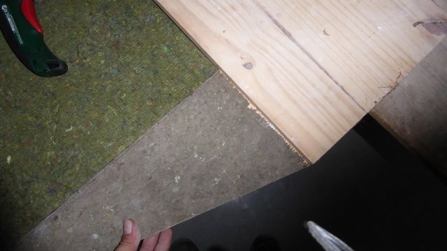

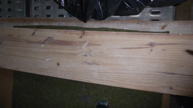

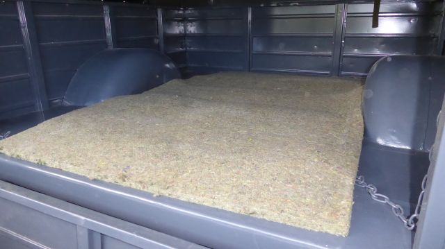

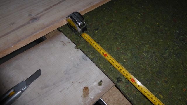

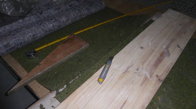

Je vais découpé la thibaute. J'aligne la planche qui servira de régle.
Et la la vache, c'est découpé avec une hallebarde
Après réalignement, je découpe 1m57.
Et voilà c'est fait.
Finit pour ce soir.

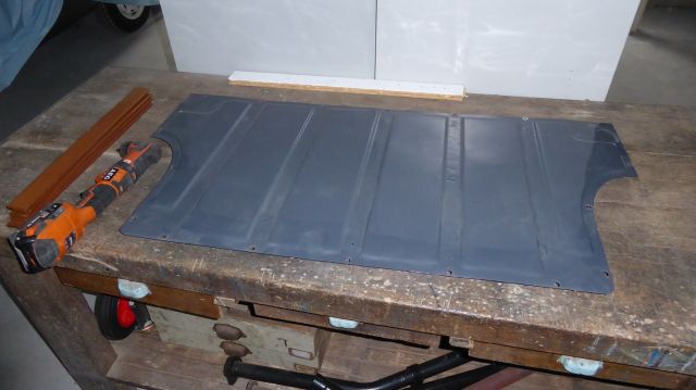

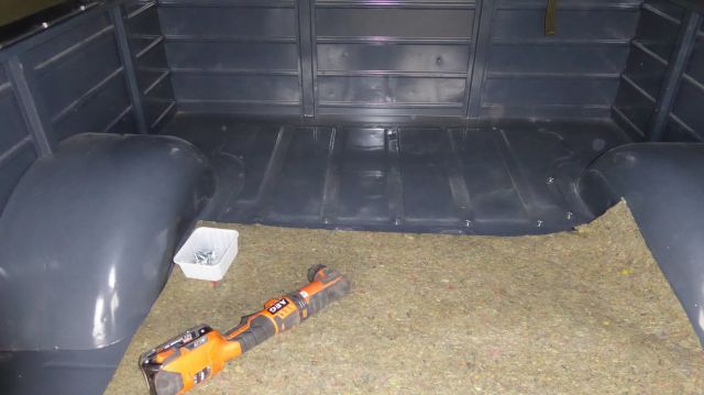

Démontage de la plaque avant.
Allé, c'est reparti !

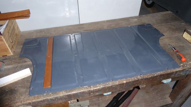

Je place la 1°, puis ...
... Je vous la fais plus rapide qu'hier, c'est finit :mrgreen:

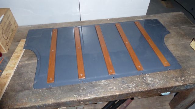

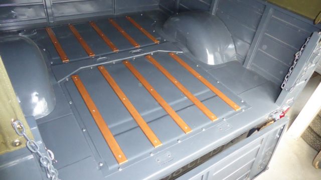

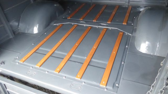

Puis remontage.
De plus en plus belle cette auto!
